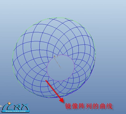

3.镜像阵列的曲线。

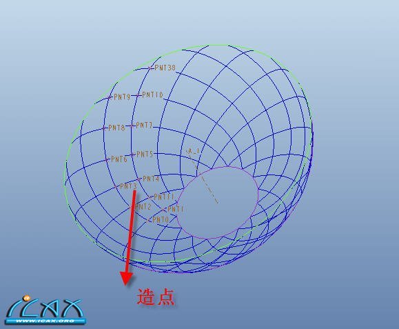

4.打点

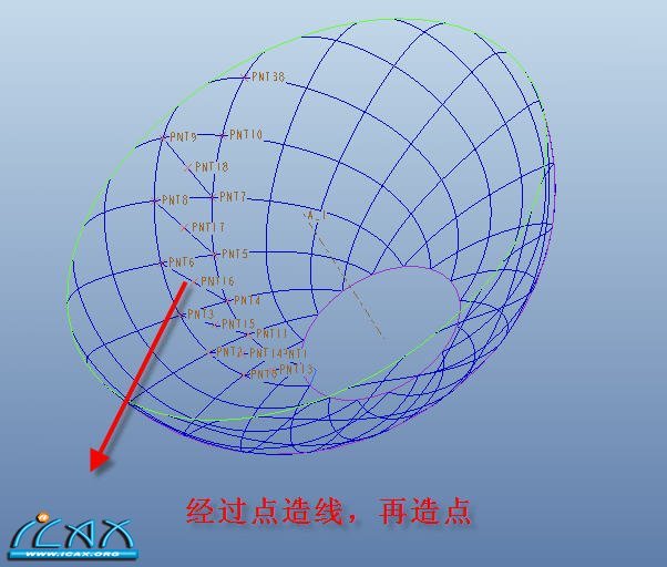

5.经过点造线,再造点
