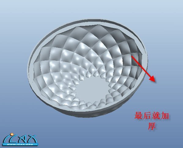

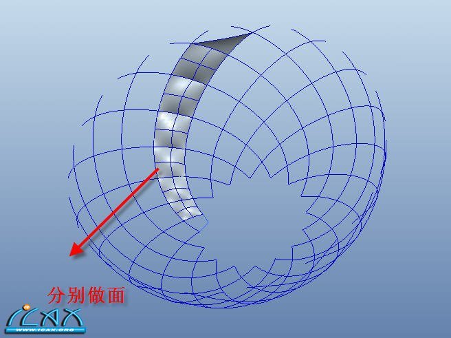

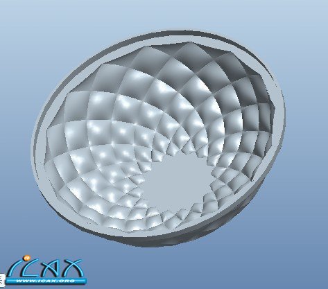

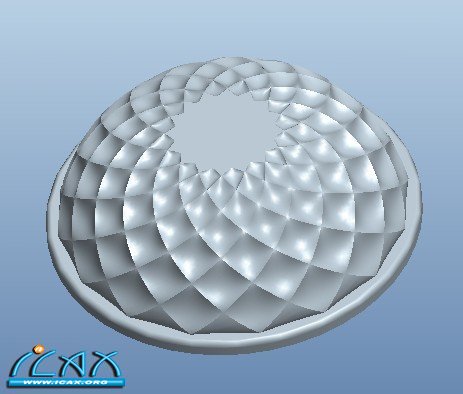

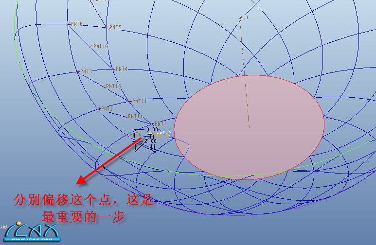

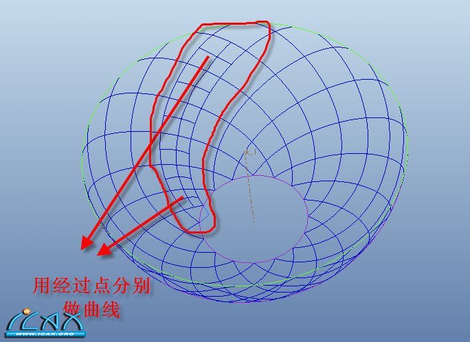

摘要: 碗的曲面造型教程1.旋转出外形。2.投影一根曲线,并阵列。3.镜像阵列的曲线。4.打点5.经过点造线,再造点 6.分别偏移图中显示的点7.用经过点分别做曲线。8.做面。9.阵列。10.片体加厚。11.完成最终模型。
6.分别偏移图中显示的点
7.用经过点分别做曲线。
8.做面。

11.完成最终模型
