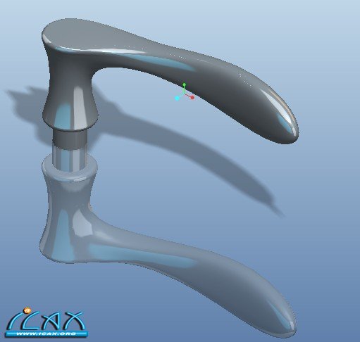

摘要: 草绘如图一条曲线,注意约束 拉伸出一曲面 投影曲线 做一个点,将曲线打断 做一个变截面扫描 截面如图 高要求,将前面有收敛的地方切成如图 做出两边界面将其补齐,,注意约束 做前头旋转曲面 将 ...

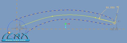

草绘如图一条曲线,注意约束

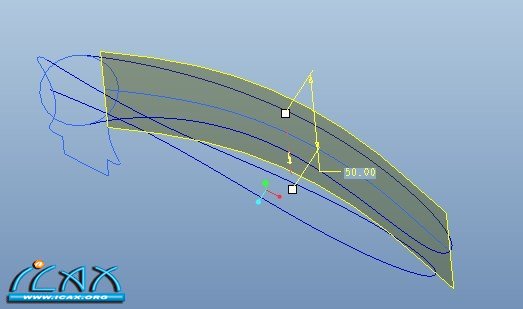

拉伸出一曲面

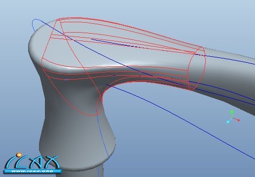

投影曲线
