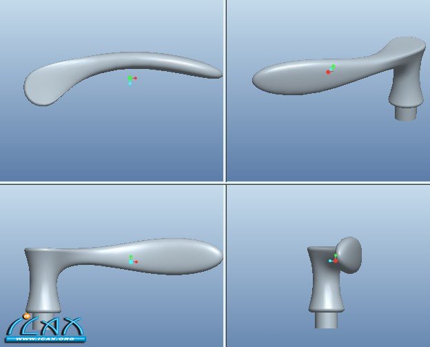

门把手的曲面造型制作教程
2012-1-13 17:14| 查看: 60843| 评论: 3|原作者: xiamen_guo |来自: 开思网

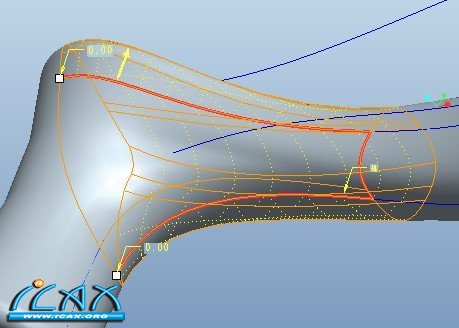

摘要: 草绘如图一条曲线,注意约束 拉伸出一曲面 投影曲线 做一个点,将曲线打断 做一个变截面扫描 截面如图 高要求,将前面有收敛的地方切成如图 做出两边界面将其补齐,,注意约束 做前头旋转曲面 将 ...

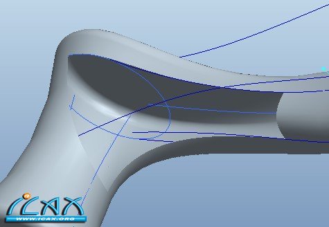

将底部有点扭曲的曲面修剪掉
再补上这么一条曲线,注意约束

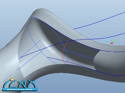

做一边界面补齐
将曲面补齐了,,合并

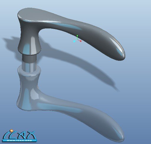

效果
