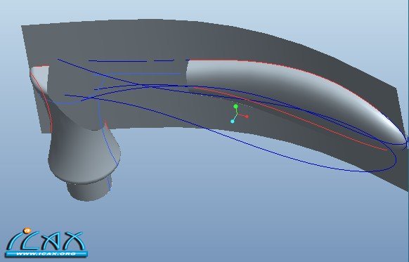

摘要: 草绘如图一条曲线,注意约束 拉伸出一曲面 投影曲线 做一个点,将曲线打断 做一个变截面扫描 截面如图 高要求,将前面有收敛的地方切成如图 做出两边界面将其补齐,,注意约束 做前头旋转曲面 将 ...
造型补上这两条曲线
将最前面做的曲面延伸,,并分别与头部和柄部做交线
造型再补出如图两曲线
做边界曲面如图
