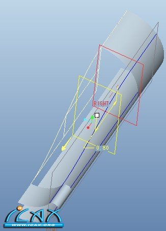

1.做一个基准面,过曲面的线,平行于原来的面
2.用刚刚做的基准面和曲面做一个相交

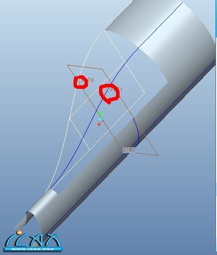

3.再来做一条曲线.两头约束相切

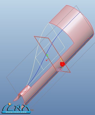

4.我将圆管切掉一半.做一个偏距出一个基准面
5.再求交线
6.再用基准面与曲线做出这两个交点
