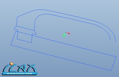

1.根据尺寸大概拉下线框

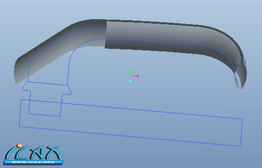

2.分别扫出上下两个面

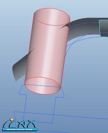

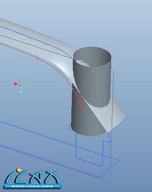

3.拉伸或旋转一圆柱,曲面实体都行(后面做法会有所区别),我用曲面
4.偏出一个基准面,等宽与拉手宽度并作如图曲线,一头在圆柱的最大处,消失点
