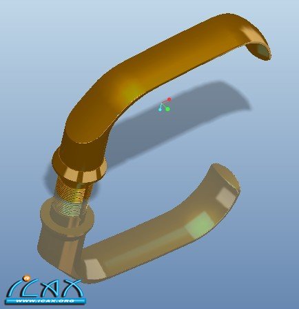

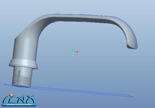

门拉手我的简单做法,建模教程
2011-12-20 10:24| 查看: 49269| 评论: 4|原作者: xiamen_guo|来自: 开思网
摘要: 1.根据尺寸大概拉下线框2.分别扫出上下两个面3.拉伸或旋转一圆柱,曲面实体都行(后面做法会有所区别),我用曲面4.偏出一个基准面,等宽与拉手宽度并作如图曲线,一头在圆柱的最大处,消失点 5.补齐曲面6.将圆柱分成两 ...
9.补齐下半部曲面
10.再来就是做一些曲面将其余各部封堵,修剪,合并
11.再来就剩下头部了,,做一旋转实体,,切除通槽,做出螺纹,倒圆角
12.加点色
