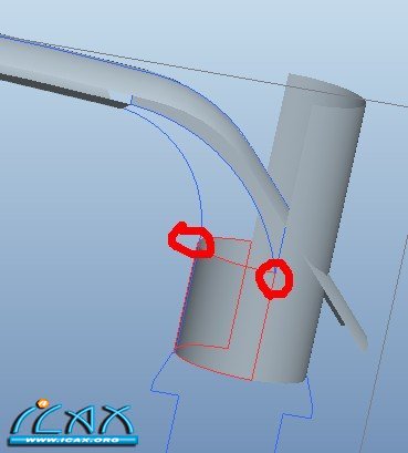

门拉手我的简单做法,建模教程
2011-12-20 10:24| 查看: 49268| 评论: 4|原作者: xiamen_guo|来自: 开思网
摘要: 1.根据尺寸大概拉下线框2.分别扫出上下两个面3.拉伸或旋转一圆柱,曲面实体都行(后面做法会有所区别),我用曲面4.偏出一个基准面,等宽与拉手宽度并作如图曲线,一头在圆柱的最大处,消失点 5.补齐曲面6.将圆柱分成两 ...
5.补齐曲面
6.将圆柱分成两半

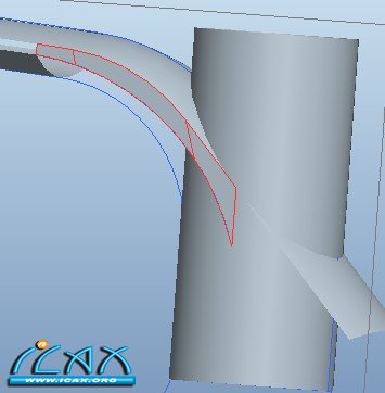

7.将其中一半修剪如图
8.将之前补齐的曲面,镜像到另一边
