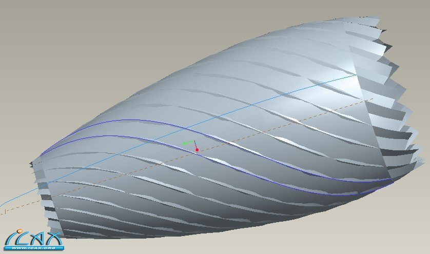

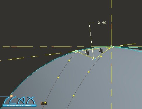

摘要: 中间是摹绘是为后面的基础的。如图1.复制实体曲面。如图!2.剪切头顶,如图!3.做一螺旋曲面,节距等于产品的高度的2倍。如图。4.用螺旋曲面与实体曲面相交做一个扫描线。如图!5. 数组相交的曲线。相交的曲线数组两 ...

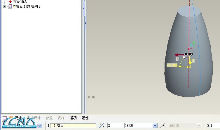

数组相交的曲线。相交的曲线数组两个就可以了。数组角度说明看你在零件下做多少排,就用306除多少。这就不用的算了。如图。
6.

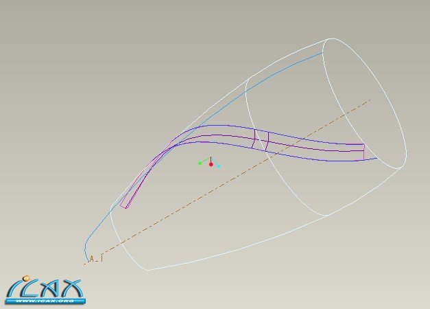

用可变截面扫描曲面选相交的两条线做一个曲面。如图。三角形是等腰的。
7.
8.
将可变截面曲面延伸出实体之外。如图。。
9.
将其曲面数组合并,PROE4.0的可以一步合并。2.0的就一个个合并吧!如图
10.
