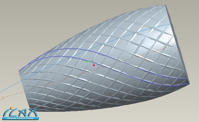

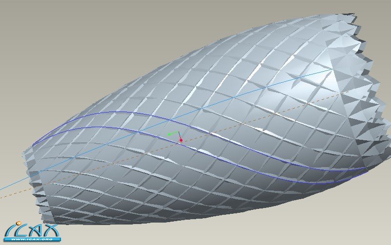

摘要: 中间是摹绘是为后面的基础的。如图1.复制实体曲面。如图!2.剪切头顶,如图!3.做一螺旋曲面,节距等于产品的高度的2倍。如图。4.用螺旋曲面与实体曲面相交做一个扫描线。如图!5. 数组相交的曲线。相交的曲线数组两 ...

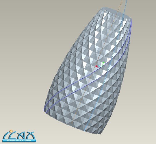

将合并好的面面镜像。如图
11.
将两个曲面与实体平面裁剪了。(不裁剪了合并不了。)在合并。如图。
12.
在实体化剪切。如图

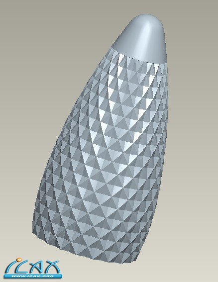

最后把头加上,中间切空。我就不说了。 最后效果如图。
14.
