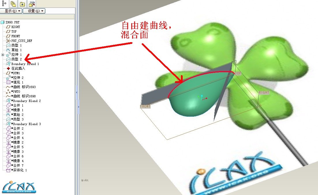

摘要: Creo(ProE)曲面造型教程,按图构建模型案例步骤:1.插入图片,跟踪草图外形。 2.拉伸一平面,做基准,分开4分之一。 3.自由建曲线,混合面。 4.剪面。 5.平移平面,在平面上建一填充面。 ...
3.自由建曲线,混合面。

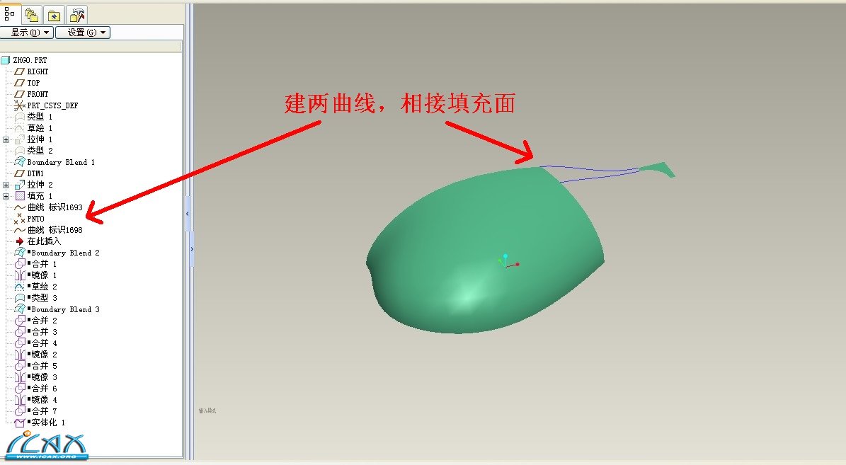

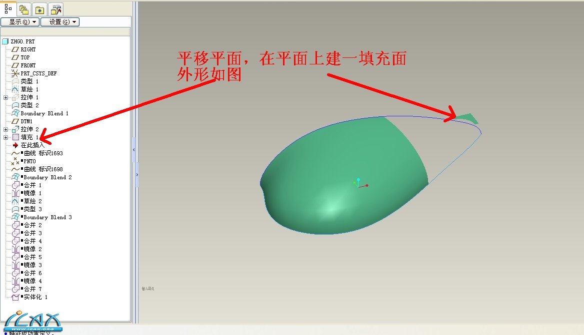

5.平移平面,在平面上建一填充面。
6.建两曲线,相接填充面。

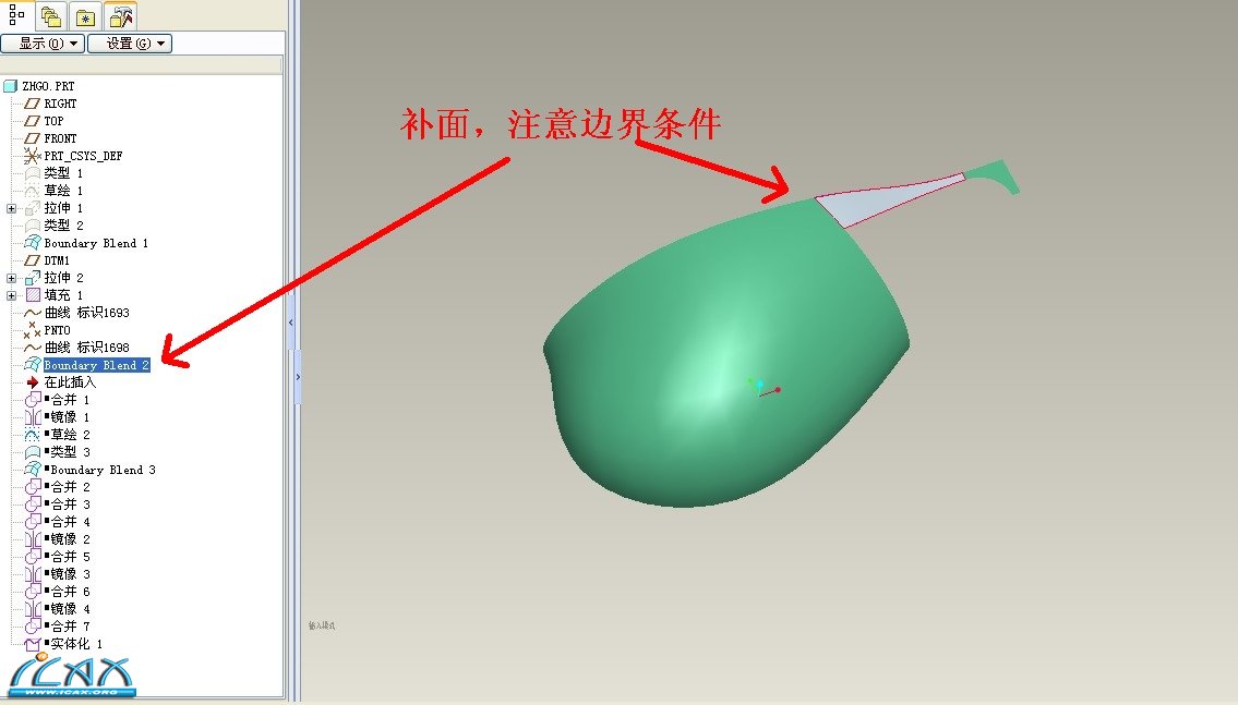

7.补面,注意边界条件。
