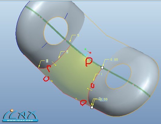

9用STYLE将面补齐
10将曲面镜像合并,并再切一个口子

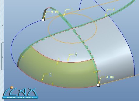

11补齐骨架线

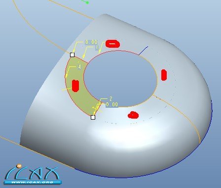

12style补齐四个面

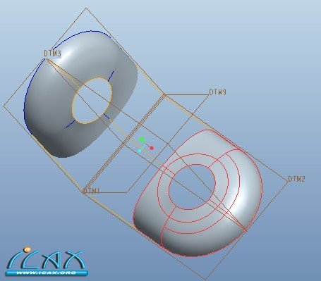

13两曲面相交做轴,过轴做一45°的基准面
并将之前做的曲面镜像

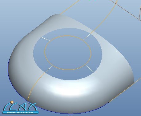

14style再补齐曲面

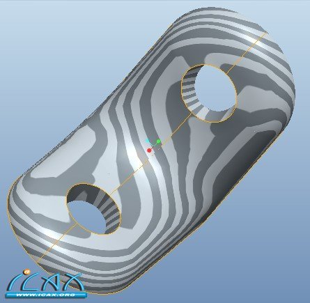

15将曲面合并,加厚验证
16斑马纹
