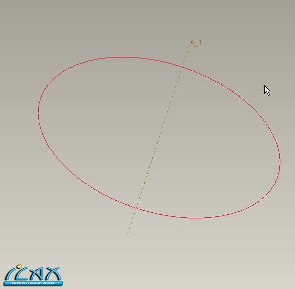

建立一中心轴和中心线(圆圈)

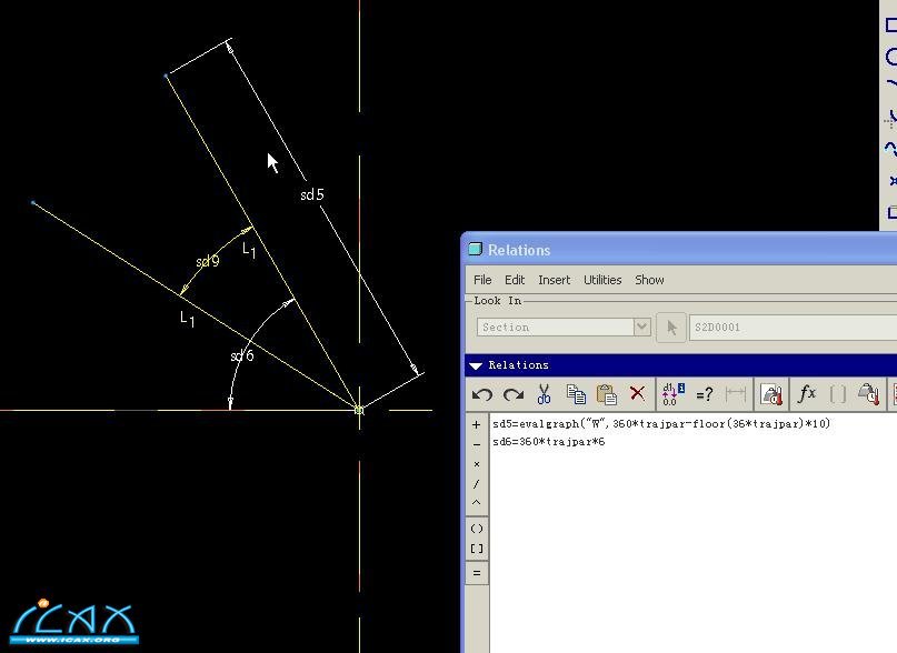

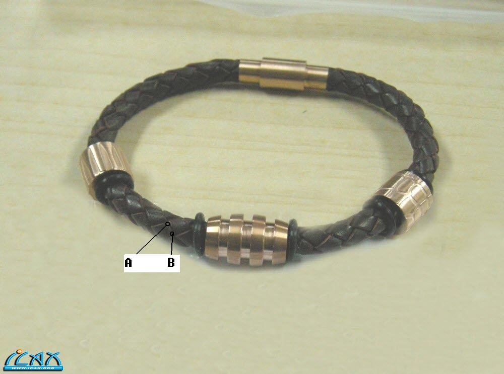

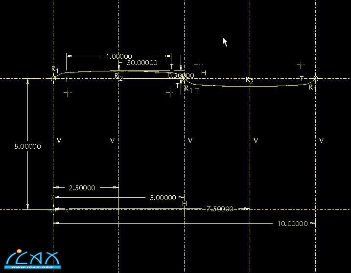

首先研究图片,找出关系。单条带的形状不是一般的正弦或余弦,或其他常见曲线,所以建立一GRAPH来控制。
看原图,同一条带上对应A、B点,距离中心线距离相等,并偏移一定角度;对应中心轴偏移一定角度。
首先完成前面的特征,沿中心线(圆圈)扫描,截面和关系如下:
