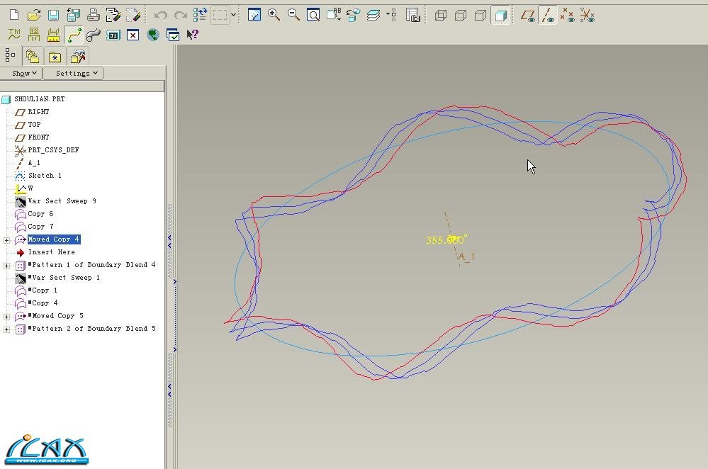

摘要: 建立一中心轴和中心线(圆圈) 首先研究图片,找出关系。单条带的形状不是一般的正弦或余弦,或其他常见曲线,所以建立一GRAPH来控制。 看原图,同一条带上对应A、B点,距离中心线距离相等,并偏移一定角度;对应中 ...

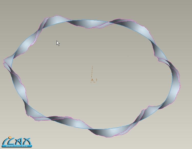

关系说明:floor是Pro/E的内部符号,以舍去的方式取整的意思,如A = floor ( 3.2583 ),即A = 3。 FLOOR用来做循环的,我设置36个循环,6圈。最后扫描出来的面如下:
COPY两线:
对中心轴偏移一定角度的曲线

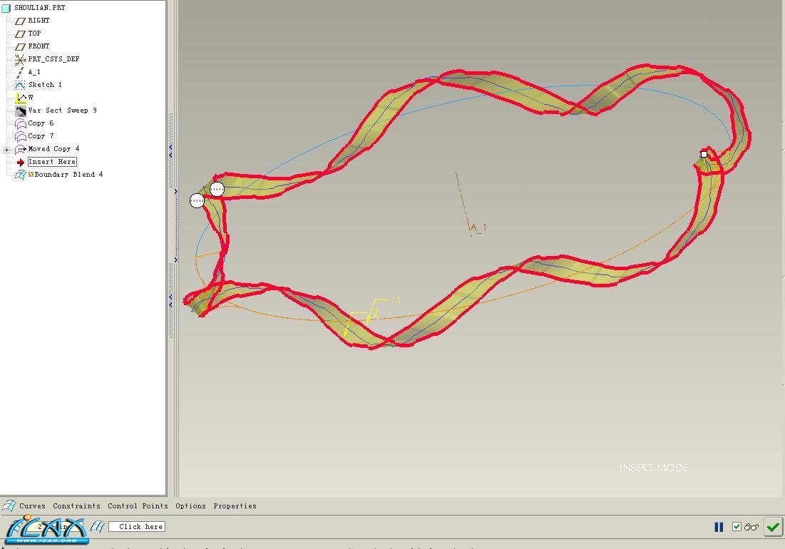

用两曲线建面:
