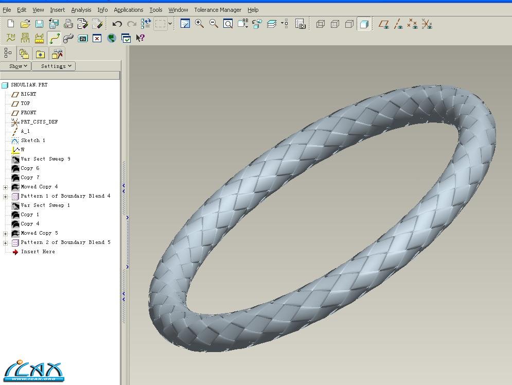

Creo绳子教程(三)- 关系式扫描做法
2012-1-13 16:43| 查看: 55566| 评论: 3

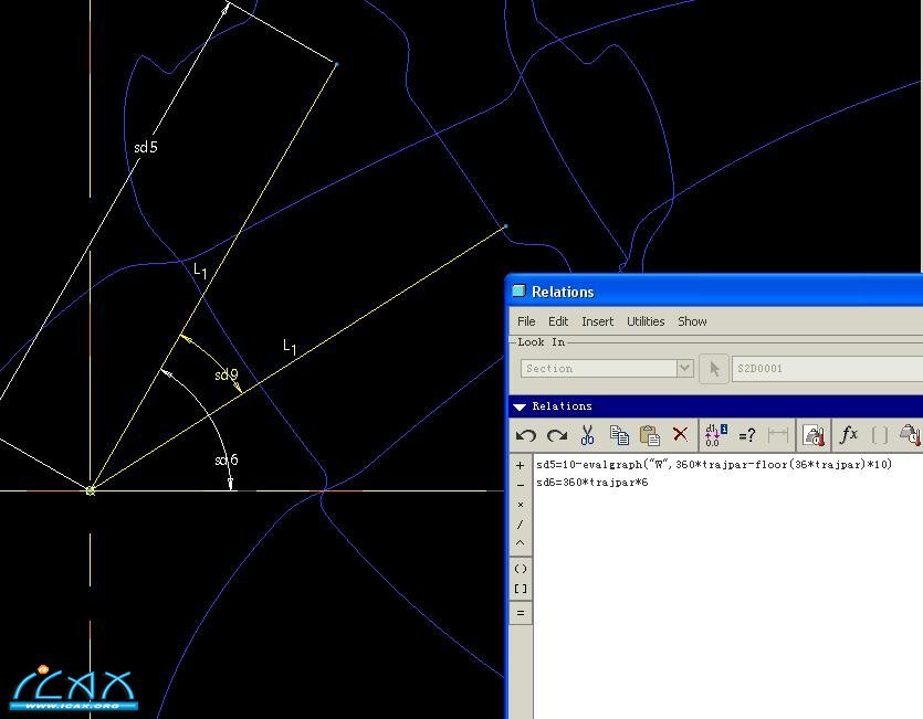

摘要: 建立一中心轴和中心线(圆圈) 首先研究图片,找出关系。单条带的形状不是一般的正弦或余弦,或其他常见曲线,所以建立一GRAPH来控制。 看原图,同一条带上对应A、B点,距离中心线距离相等,并偏移一定角度;对应中 ...

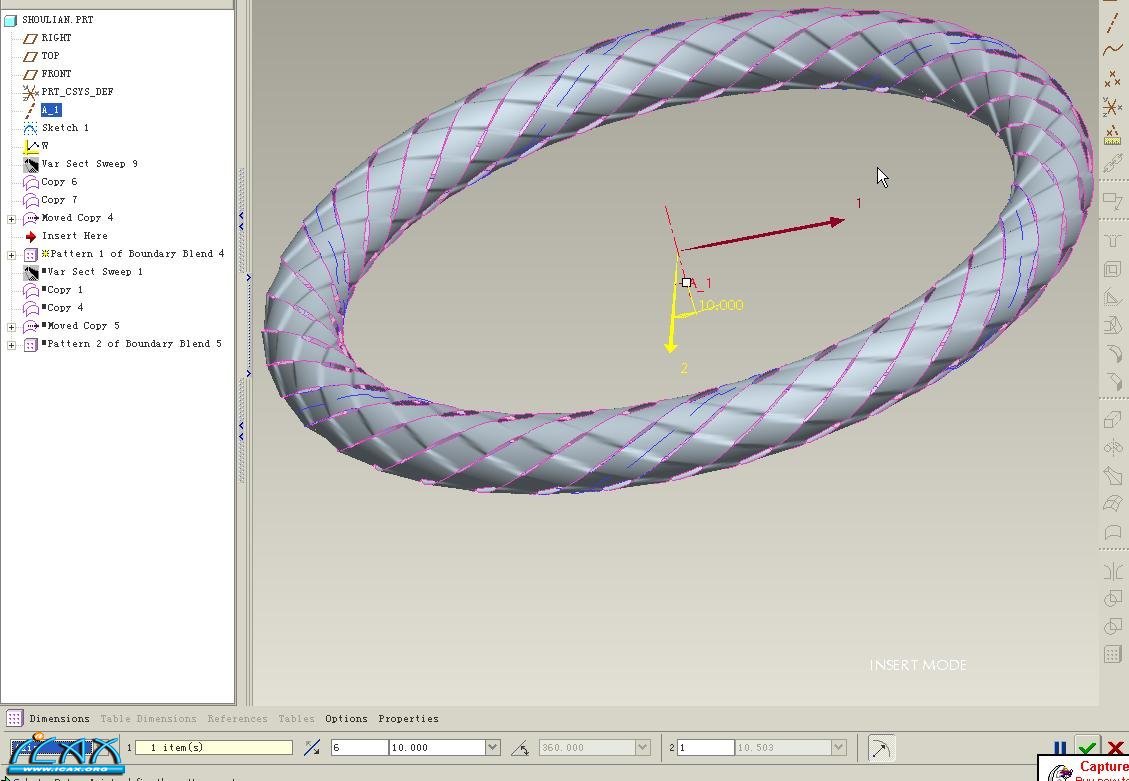

中心轴阵列
做一方向的带,还是用中心线(圆圈)扫描,注意轨迹线反向,角度标注和关系的不同:
同样COPY线,对中心轴反向偏移同样角度一条曲线:

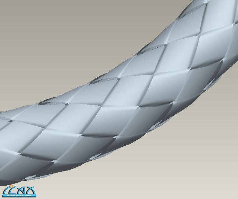

边界面阵列,最后出来的效果:
放大看:
