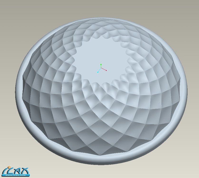

分析原题,花纹底面较难。
由于是个回转面,做4分之一,再镜像或轴阵列作成整个。
如图作部分

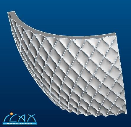

考虑到平面作阵列切除等更容易,就想到先作出平面的,再环形折弯了。

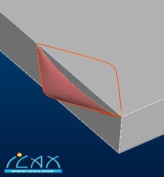

1 拉伸长方体

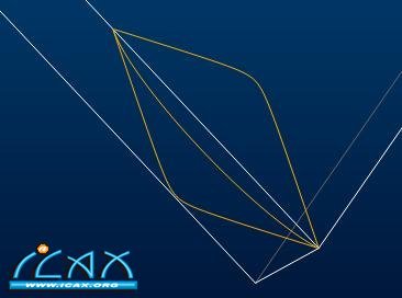

作出图示线
边界曲面了,
