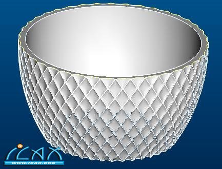

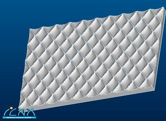

摘要: 分析原题,花纹底面难。由于是个回转面,做4分之一,再镜像或轴阵列作成整个。如图作部分考虑到平面作阵列切除等更容易,就想到先作出平面的,再环形折弯了。

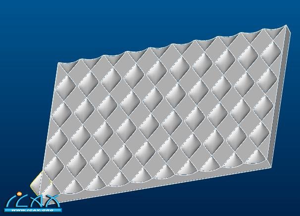

复制移动,实体化切剪,再阵列,结果如图
再重复下上面的,作出下图示形状

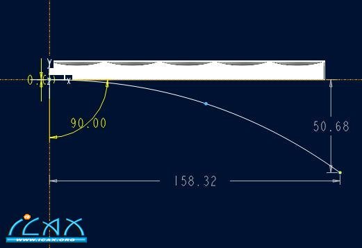

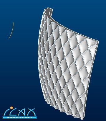

90度环形折弯
后面补全整个。
