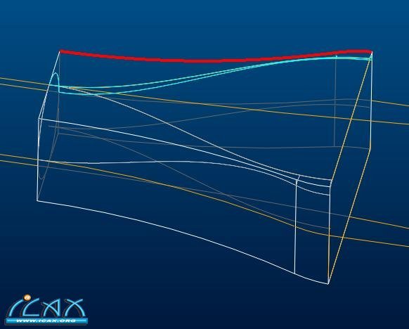

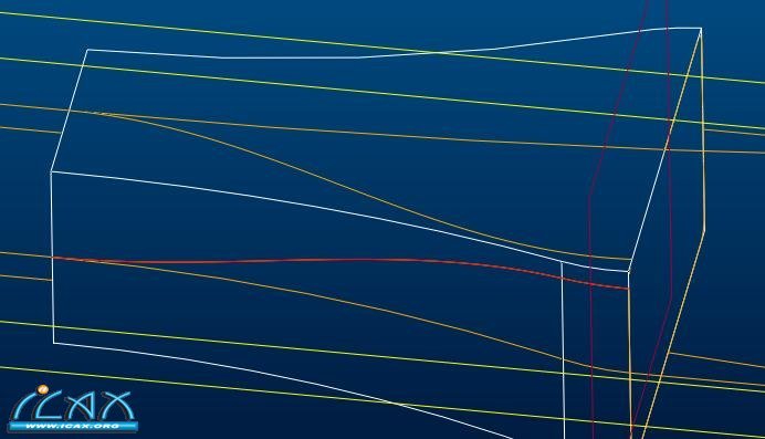

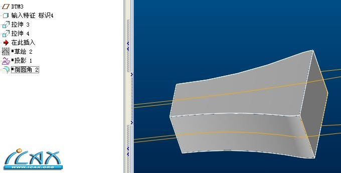

方法3 拉伸+倒圆角
只做中间关键地方。如图,拉伸切除做出中间部分,曲面投影曲线,通过曲线倒圆角,两头不做了。

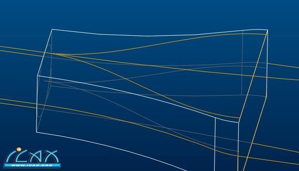

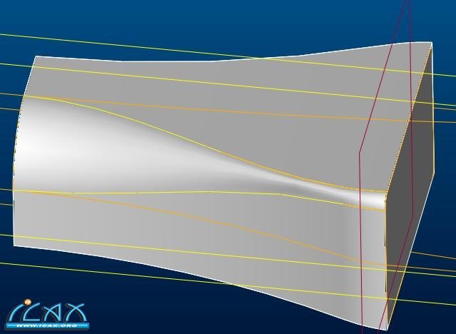

方法4 曲面法
仍伸只做中间部分

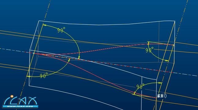

同上步拉伸切除出实体,投影做图示二做,

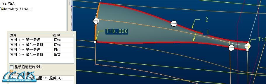

边界曲面,约束右边界外的三边界垂直或相切。(因为右边界不能约束,后面拉伸实体倒角后此处需切剪补面相切了。)
曲面切除实体。
