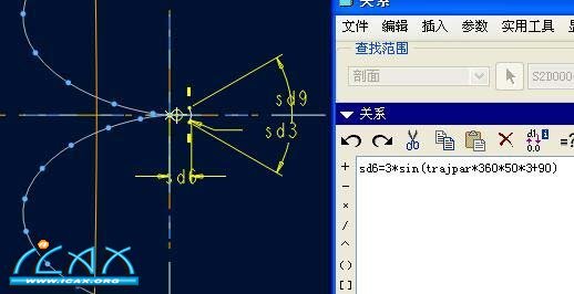

1 按绳子尺寸作出中心轨迹线曲线
2 以此曲线为轨迹VSS。截面如图

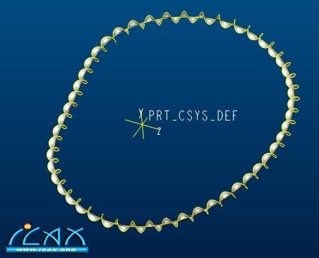

完成结果

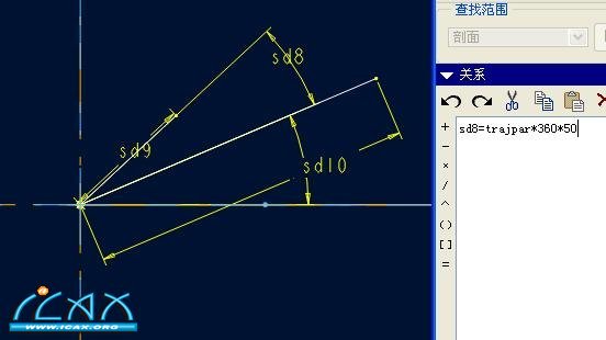

3 以上步VSS边线为轨迹。继续VSS
截面如图(说明:36050*3是第一步的周期3倍,是为了用6根线绕成整个绳,如改线的数量,最好改成偶数,3改成总数的一半)

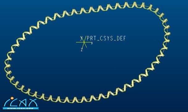

结果如图示(当然隐了前面的面)
