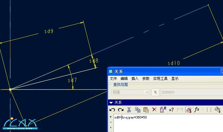

绳子教程(一)- 关系式阵列做法
2012-1-5 13:21| 查看: 48588| 评论: 1|原作者: szqiao|来自: 开思网
摘要: 1 按绳子尺寸作出中心轨迹线曲线2 以此曲线为轨迹VSS。截面如图完成结果3 以上步VSS边线为轨迹。继续VSS截面如图(说明:36050*3是第一步的周期3倍,是为了用6根线绕成整个绳,如改线的数量,最好改成偶数,3改成总数 ...
将2、3二步VSS归组,阵列,以第2步的sd10为驱动尺寸,增量120,数量3 结果
同理,作出反方向的三根线
归组,以SD7为驱动尺寸阵列3,增量120
