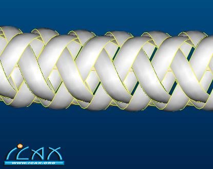

摘要: 1 按绳子尺寸作出中心轨迹线曲线2 以此曲线为轨迹VSS。截面如图完成结果3 以上步VSS边线为轨迹。继续VSS截面如图(说明:36050*3是第一步的周期3倍,是为了用6根线绕成整个绳,如改线的数量,最好改成偶数,3改成总数 ...
完成,结果发现6根绳子有交叉干涉,
调整sd6=3*sin(trajpar*360*50*3+90)与sd8=3*sin(trajpar*360*50*3+30)中的+90与+30值,使刚好二方向的最高点与最低点重合即可。
另发现绳子不光滑,调正下第3步的sd3与sd9值。即可
完成结果如下
