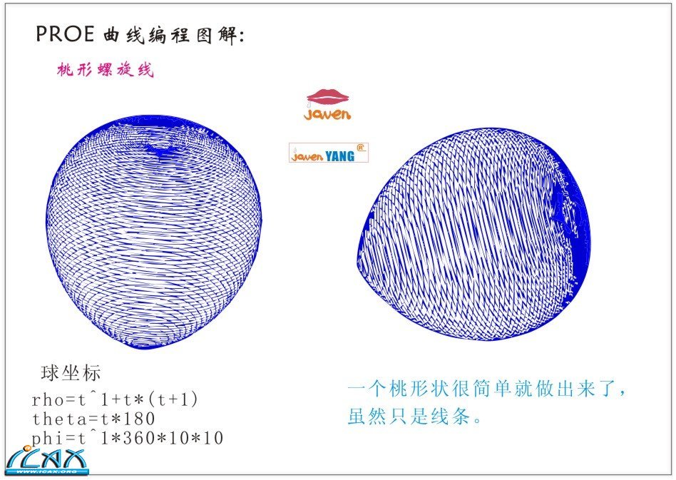

proe曲线编程-桃形螺旋线.

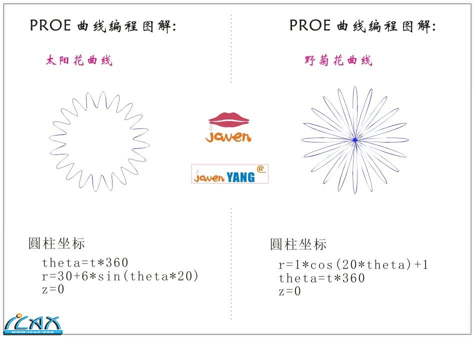

proe曲线编程-太阳花和野菊花.

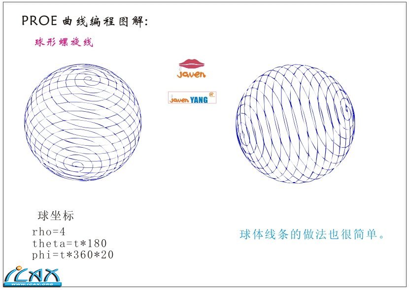

proe曲线编程-球体.
