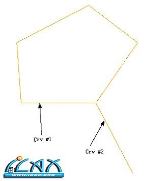

24814_225537_1.jpg〉Trough〉选择如图11的曲线Crv#1
〉Trough〉选择如图11的曲线Crv#2〉Done
〉建立基准平面DTM1

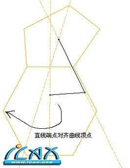

第八步 建立曲线
24814_221018_1.jpg选择绘图平面:DTM1
〉Okey
〉Bottom〉Make〉Datum建立一个基准平面

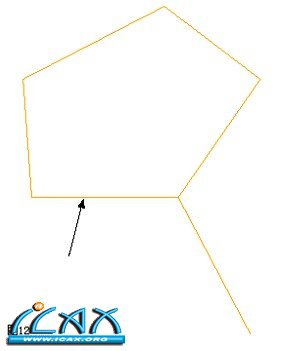

〉Through〉选择如图12的曲线
〉Normal〉在模型树中选择DTM1〉Done
〉在模型树中选择RIGHT
〉在模型树中选TOP
〉绘制如图13的剖面
〉OK〉完成第一个曲面的绘制
〉View〉Default
〉回3D视图,如图14所示

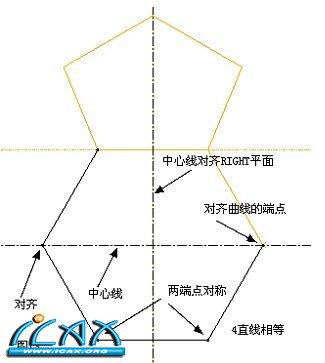

〉TOP选择TOP的参考平面:TOP
〉绘制如图15的剖面
剖面中的对齐需回到3D视图中对齐,如图16
〉OK〉完成后如图17所示

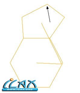

24814_232146_1.jpg〉OnVertex
〉选择如图18所示的定点〉DoneSel〉Done

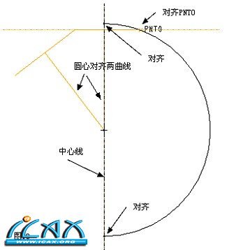

第十一步 建立圆曲面
New〉Revolve|Done
〉OneSide〉|OpenEnds|Done
〉UsePrev
〉Okay

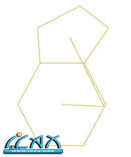

〉绘制如图19的剖面
〉Done|360
〉OK〉完成第一个曲面的绘制
〉View〉Default
〉回3D视图,如图20所示

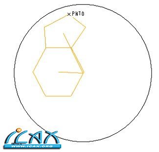

第十二步 隐藏基准点PINTO
