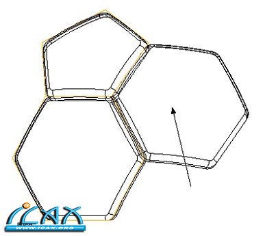

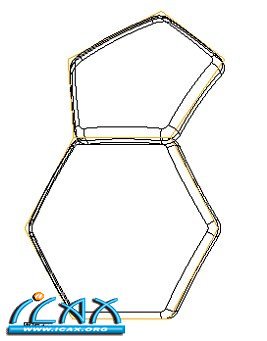

第三十一步 旋转和复制曲面
Transform 〉Move|Copy|Done
〉选择如图54所示的曲面Done Sel

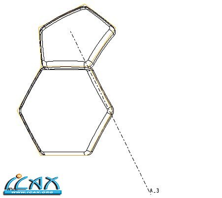

〉Rotate〉Crv/Edg/Axis
选择如图55所示的轴线A3
〉Okay
〉输入旋转角度:72〉Done Move
〉完成后如图56
〉Done/Return〉回到FEAT菜单下

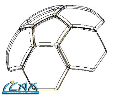

第三十二步 镜像曲面
Pattern选择如图57的曲面
〉General |Done
〉选择72为修改的增量
〉输入增量:72〉Done
〉输入镜像的总数:4〉Done
〉完成如图58所示
