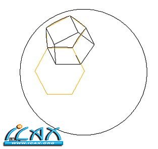

第十三步 隐藏曲线
View〉Layers...〉出现层对话框
24814_224439_1.jpg 〉输入层的名称∶CRV〉OK
24814_224544_1.jpg 〉Curve〉选择如图21所示的两个曲面〉Done/Return
〉重新选择图层CRV
24814_225029_1.jpg24814_225043_1.jpg 〉SaveStatus
〉Close〉关闭层对话框,隐藏曲面后如图22

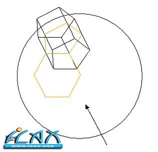

第十四步 建立Extrude曲面
New〉Extrude|one
〉BothSides|penEnds|one
选择绘图平面:TOP
〉Okey
〉Default
绘制如图23所示剖面
〉Blind|Done
输入高度值:100
〉OK
〉View〉Default
〉回3D视图,如图24所示

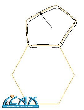

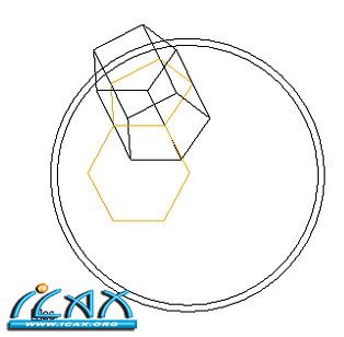

第十五步 建立偏移曲面
〉New〉Offset|Done
〉选择如图25所示的曲面
〉输入偏移距离:6〉回车
〉选择偏移的方向:Side
〉如图26所示

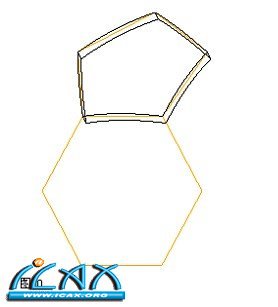

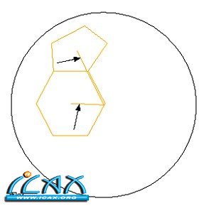

第十六步 合并曲面
Merge〉弹出SURFACE  MERGE对话框
〉选择如图27所示的曲面sur#1
〉选择如图27所示的曲面sur#2
〉如图28所示
选择如图29所示的曲面
〉如图30所示

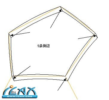

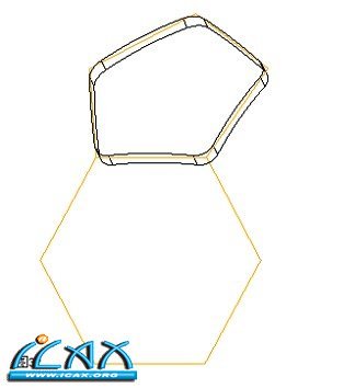

第十七步 对曲面进行倒圆角
〉New〉Fillet|Done
〉Simple|Done
〉Constant|Edge Chain|Done
选择如图31所示的5条边
输入圆角半径:8
OK
完成后如图32

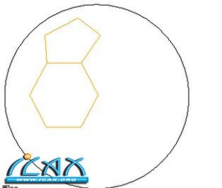

第十八步 建立圆角
〉New〉Fillet|Done
〉Simple|Done
选择如图33示的条边〉Done
〉输入圆角半径:5
〉OK
〉完成后如图34
