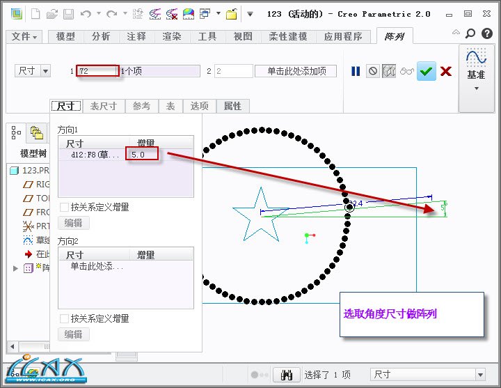

在Creo中,如何阵列出光线效果?
2013-7-25 23:08| 查看: 32376| 评论: 0|原作者: 上边痛|来自: 开思论坛
摘要: 此题元素不多,就是由些线条在一个平面构成,但做法比较巧妙,想明白了看话,三五几分钟就能搞定的事。此题的关键点在光线阵列时,光线两端要始终与方框及五角星的边界相连。因此,我们要在做线后先设置这层关系,阵 ...

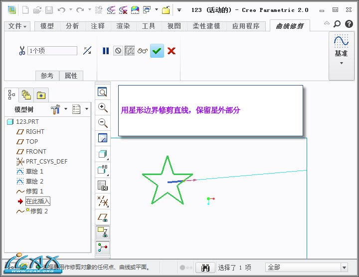

修剪光线内部

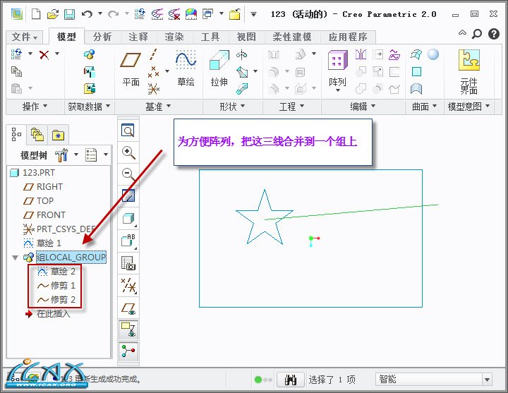

把光线特征合并成组

对组进行阵列
