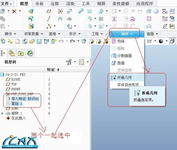

Creo1.0的收缩几何功能(折叠几何)命令详解
此功能已经单独列出了。
(作者:CHNCGN )最初也以为是Creo Parametric 1.0的一大BUG呢,还跟楼主一起讨论过……&谢谢楼主第一时间提供Creo Parametric 1.0软件操作技巧,楼主有心了!刚刚试了下这个折叠几何还真好用,最大的特点是可以合并实体特征 这个要比野火Pro/E 5.0的收缩命令要强大的多,那个只能对非实体进行合并的。操作方法:直接点选模型树里面的特征再点选折叠几何命令,直接搞定成导入特征,真的方便、快捷。不过这个是没有参数的,好在Creo Parametric 1.0在零件模式是可以撤销还原的,可谓真的不错!
