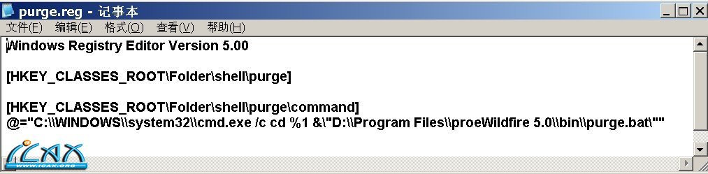

三、purge 导入注册表右键清理方法
1.下载purge.zip
purge.zip
2.用记事本打开,编辑里面的后面的地址更改为PROE安装目录下的purge地址
3.注意D:\\Program Files\\proeWildfire 5.0\\bin\\purge.bat\路径里面的“\\”双斜线不能直接复制为“\”,否则安装不成功,最后面purge.bat\ 此处又为“\”单斜线
4.打开注册表编辑器,验证路径是否正确。
下面是我正在使用的注册表编辑内容,复制到记事本里,保存为.reg文件,双击即可安装使用。
Windows Registry Editor Version 5.00
[HKEY_CLASSES_ROOT\Folder\shell\purge]
[HKEY_CLASSES_ROOT\Folder\shell\purge\command]
@="C:\\WINDOWS\\system32\\cmd.exe /c cd %1 &\"D:\\Program Files\\proeWildfire 5.0\\bin\\purge.bat\""
