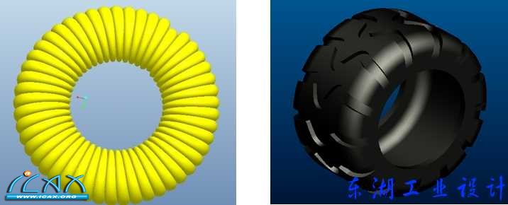

环形案例分析如图所示

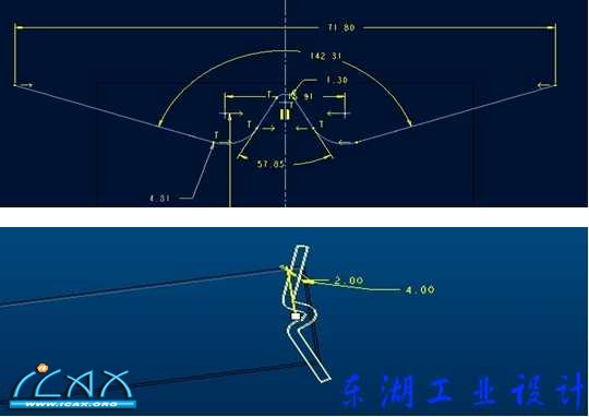

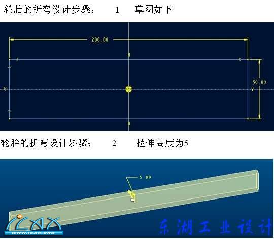

轮胎的折弯设计步骤:3拉伸界面  加宽4 加厚2  取出材料

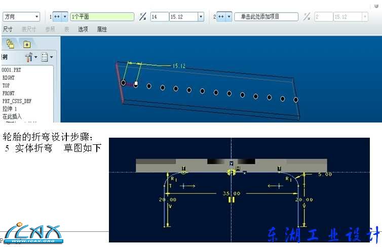

轮胎的折弯设计步骤:  4   阵列参数如下
轮胎的折弯设计步骤:6   在选择   要折弯的2个端面
