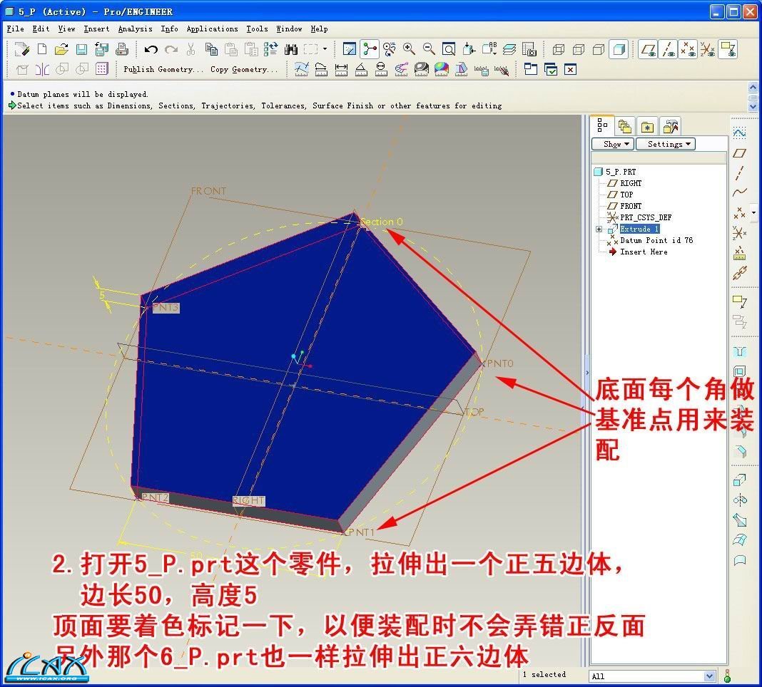

有很多做足球的教程,一般是在零件中用曲面做的。
如果有童鞋对做曲面比较头痛,不妨用我这个方法,装用先做好五边形和六边形的蒙皮,再把它们装起来成为一个完整的足球。这种方法可以称之为自底向上(Down to Top)的建模法。附3D(野火4.0格式):
2.
