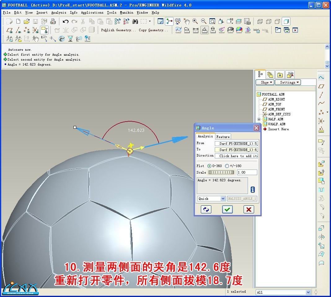

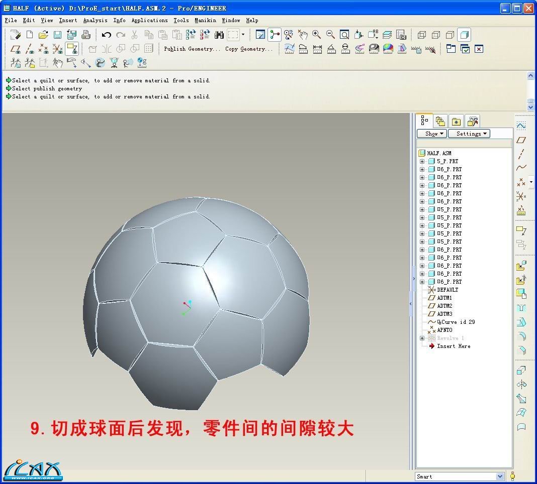

ProE足球教程:用Down to Top(自底向上)的方法做足球的教程
2011-6-9 14:10| 查看: 52943| 评论: 5|原作者: tjhdb |来自: 开思网
摘要: 有很多做足球的教程,一般是在零件中用曲面做的。如果有童鞋对做曲面比较头痛,不妨用我这个方法,装用先做好五边形和六边形的蒙皮,再把它们装起来成为一个完整的足球。这种方法可以称之为自底向上(Down to Top)的建 ...
