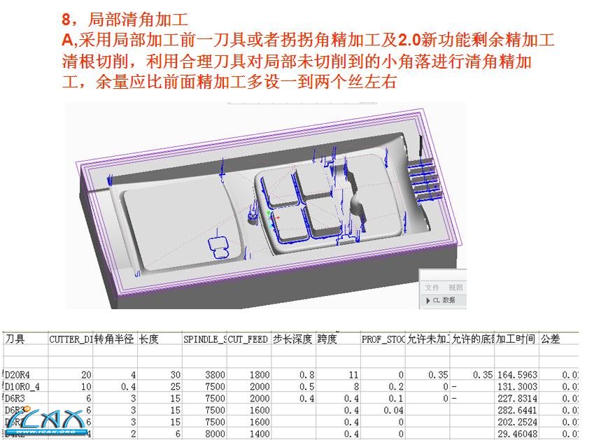

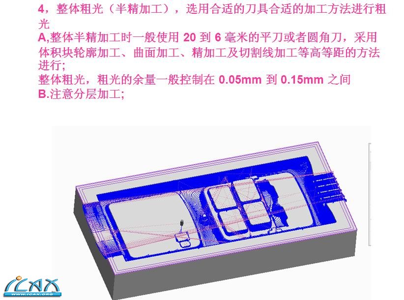

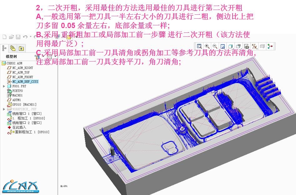

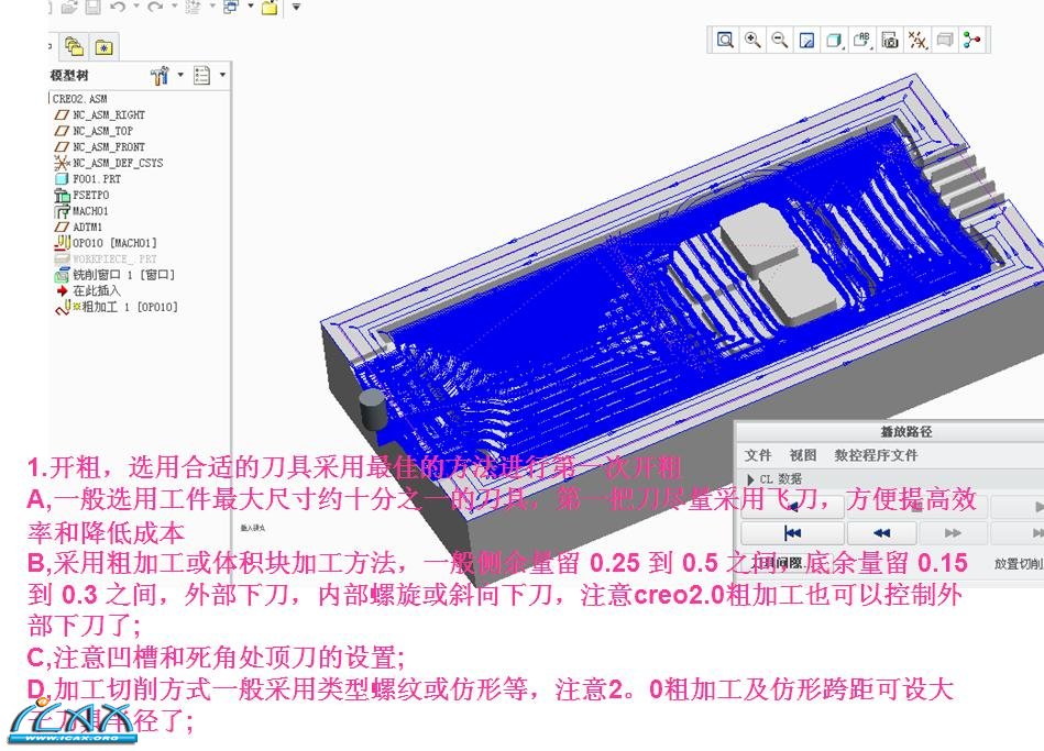

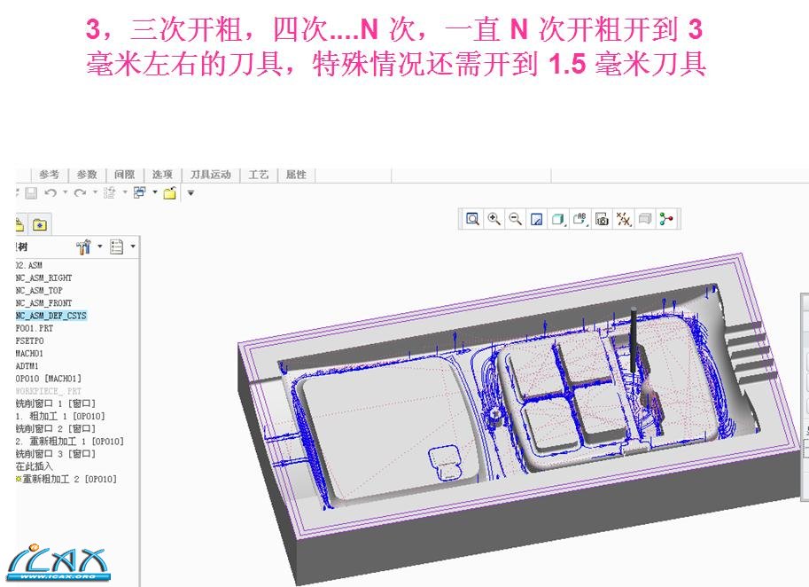

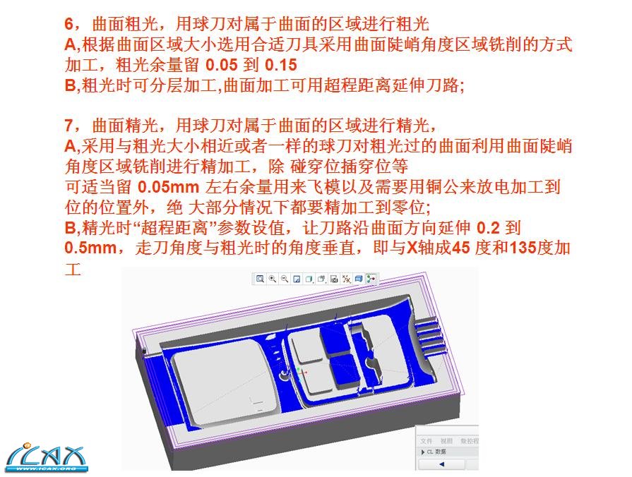

发一个creo2.0简单模具加工练习,给用CREO NC的朋友鼓鼓劲
