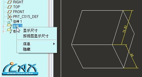

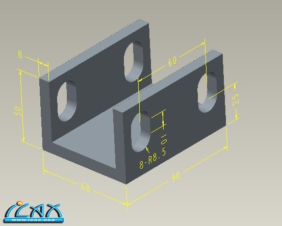

摘要: 3D尺寸标注在工程图中显示,如下图所示; 先设置工程图配置选项 allow_3d_dimensions yes 然后直接显示尺寸即可。
