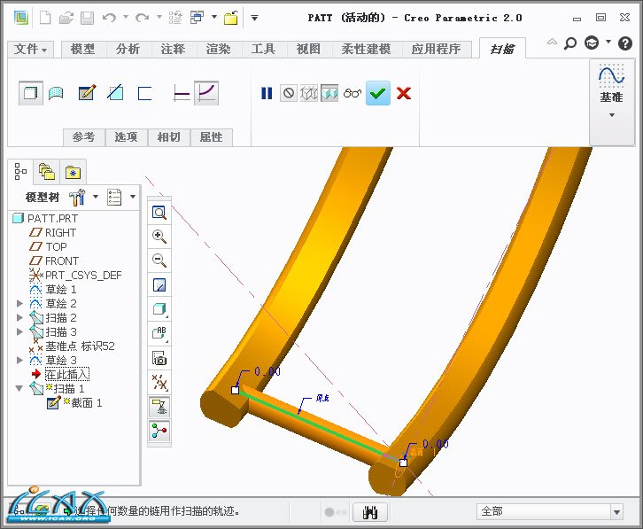

摘要: 初看楼梯可能会没有什么思路,因为楼梯的形状没什么规律。但只要我们明白一个道理,问题就好解决了。那就是楼梯的形状是由两边的支撑杆控制的,台阶的形状则是跟随支撑杆的形状变化而变化。因此此题的解法可以先绘制 ...
 绘制台阶轨迹线
扫描出基础台阶

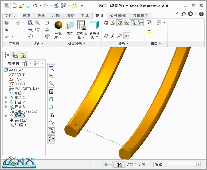

把台阶相关的特征组起来

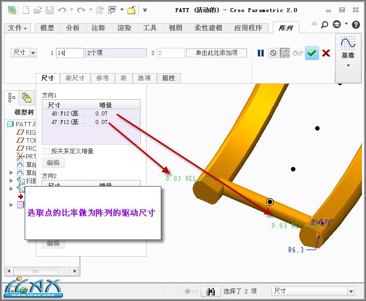

对台阶组阵列
