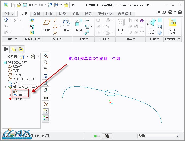

摘要: 分析风扇罩的外形可知,线圈的主线架比较容易,可以先画一根,然后用轴阵列出来即可。再看看防护线圈,是一个个大小不一圆圈贴着主线架,均匀的分布开来。关键点是:均匀、可变半径、位置随形。把这几个要点分开的话 ...
 把“点1”和“草绘2”合并成一个组

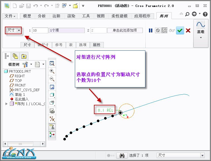

对“组”进行阵列(即对线圈进行阵列)

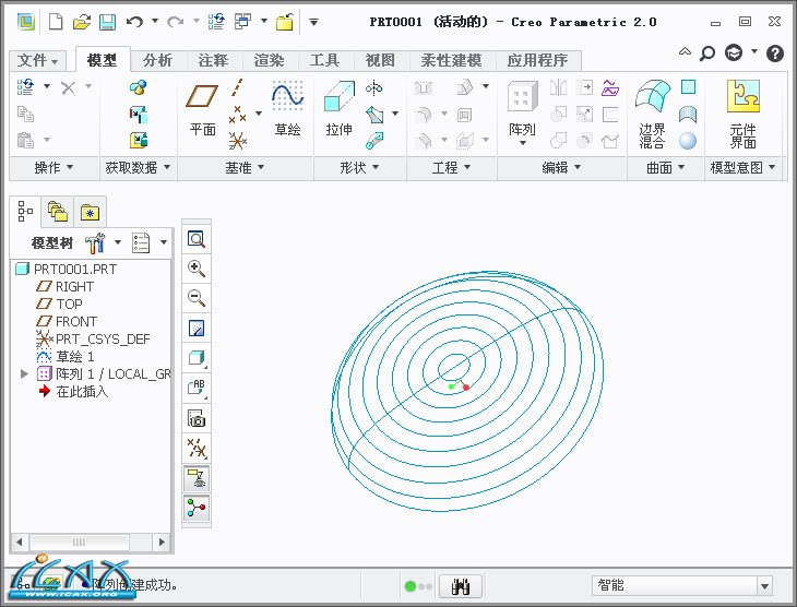

线圈阵列效果
