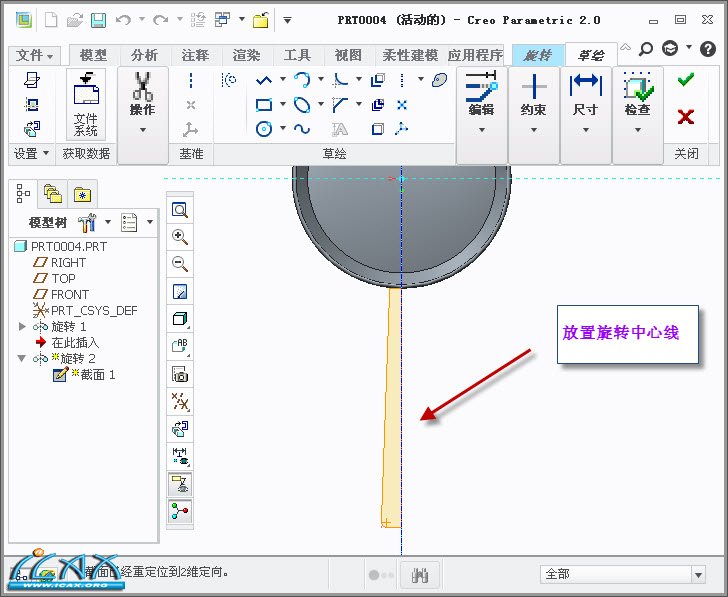

摘要: 这里再给大家分享下简单的放大镜案例,拿到产品首先要做的就是分析产品结构,然后根据产品的结构进行拆分。以便找到最合适的设计方法。此案例中,我们可以把产品分为三部分,分别是:工作区、手柄区、连接区。下 ...
 手柄截面图

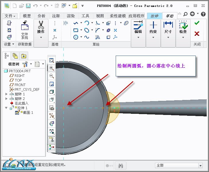

拉伸出连接加强筋
连接加强筋截面

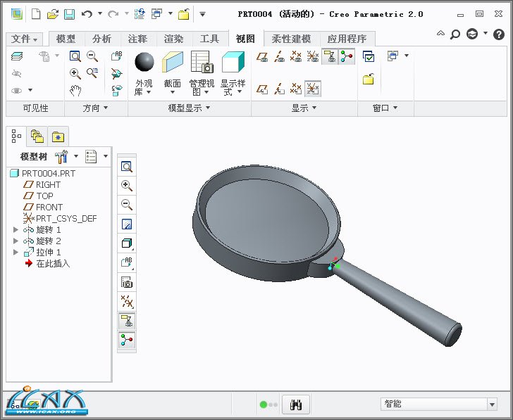

最终效果
