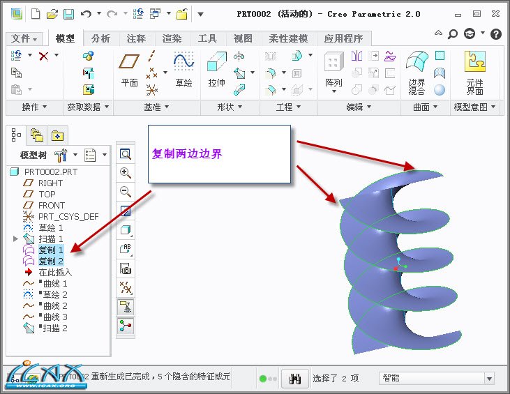

 复制曲面的边界

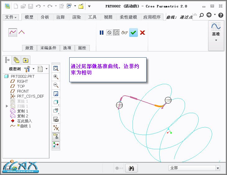

用基准曲线连接尾部,注意相切

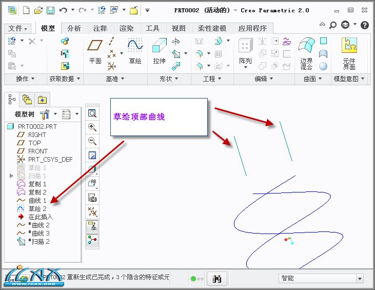

草绘顶部定位管

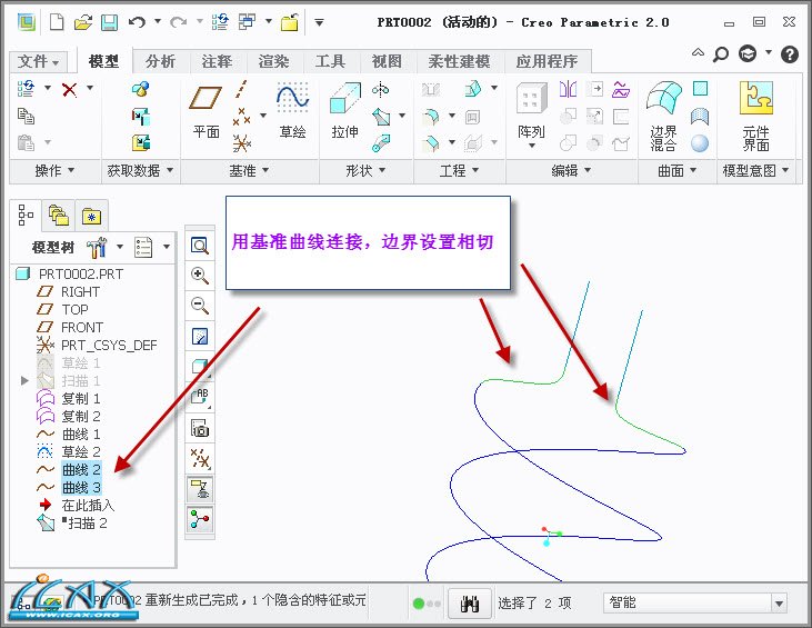

顶部做相切连接
