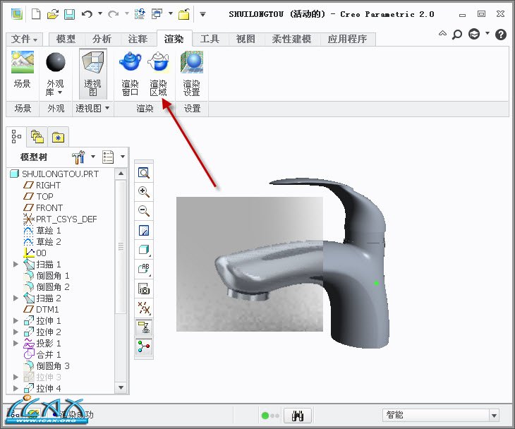

开启透视图功能

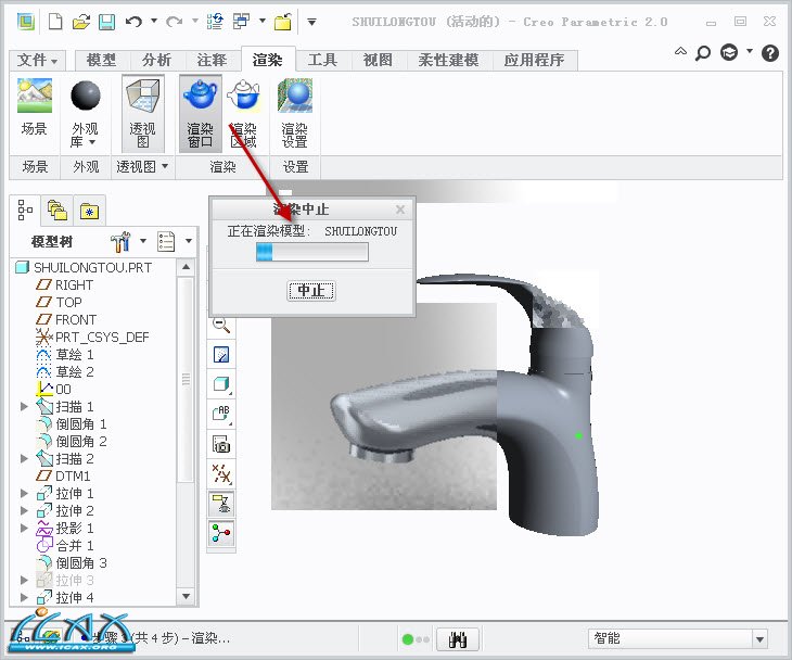

做材质效果测试

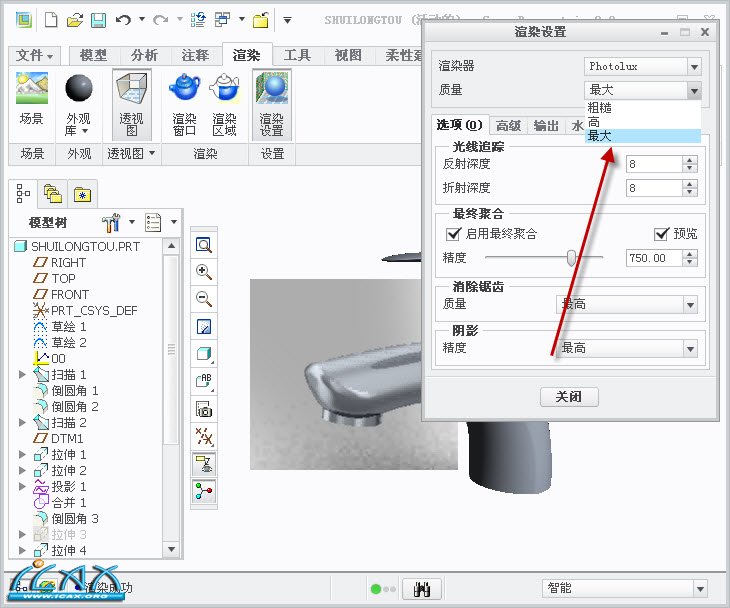

测试好后,调整渲染的品质
开始渲染
