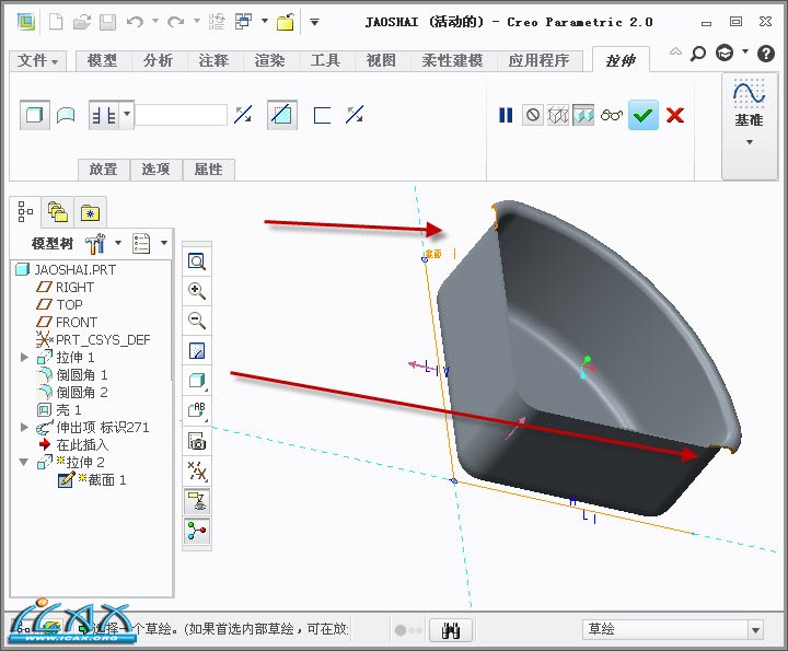

切除多余部分
拉伸边缘

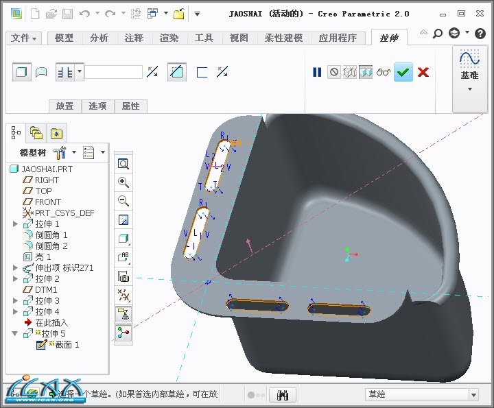

拉伸出边帽

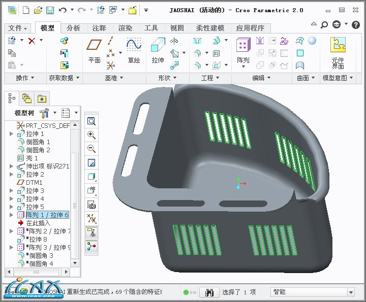

拉伸+阵列出侧孔
