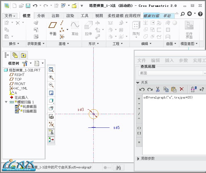

摘要: 这是一个很基础的题目,坛友都完成得不错,现在题目结束了,我帮整理下各位坛友的做法,好让更多的朋友能掌握这些方法。下面和大家分享一种图形+关系式的解法:点击“图形”命令绘制如图图形,用于控制 ...
草绘截面后添加关系式

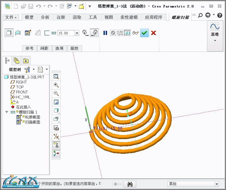

最终扫描效果
