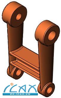

步骤1  打开零件
打开现有的零件“Flex”,该零件是一个输入的实体,如图4-34所示。
图4-34

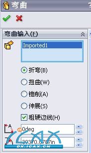

步骤2  弯曲输入

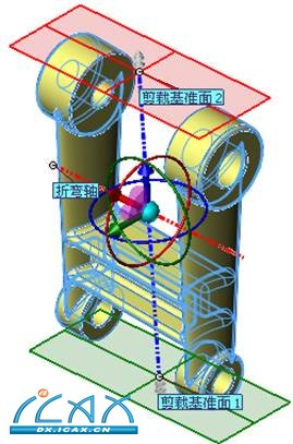

单击“弯曲” ,选择实体。选择【折弯】作为【弯曲输入】。勾选【粗硬边线】复选框,防止创建样条曲线类型的几何体。
如图4-35所示,在零件的顶部和底部生成剪裁基准面,三重轴和折弯轴位于剪裁基准面之间。
图4-35

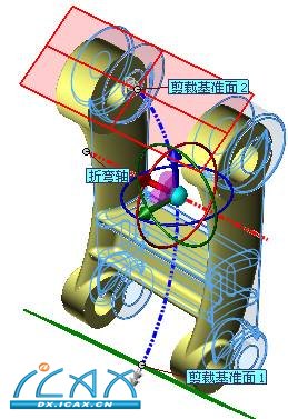

步骤3  折弯
移动光标到“剪裁基准面1”或“剪裁基准面2”上,出现折弯光标 后,拖动该平面使其产生如图4-36所示的弯曲。
图4-36
