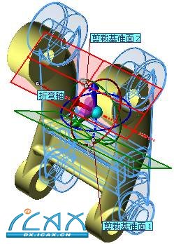

步骤9  弯曲类型
拖动“剪裁基准面2”弯曲类型,如图4-41.
图4-41
步骤10  更多的精度控制
在该弯曲中,可以使用【角度】或【半径】选项来添加更多的精度控制,如图4-42所示。
单击【确定】,创建弯曲特征。
图4-42
