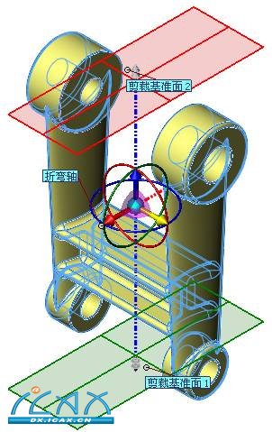

使用弯曲操作步骤(5-8)
步骤5  切换到前视基准面
切换到前视基准面,仔细查看会发现剪裁基准面和折弯轴没有和零件的主轴对齐,如图4-37所示。

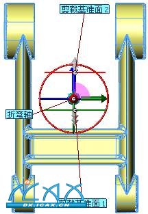

步骤6  对齐剪裁基准面
右键单击侧翼基准面,从快捷菜单中选择【与选择对齐】,选择如图4-38所示的基准面。
图4-38

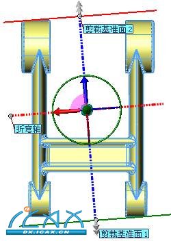

步骤7  移动剪裁基准面
在如图4-39所示的位置附件,使用控标 拖动剪裁基准面1和2。
图4-39

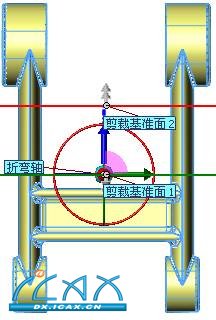

步骤8  移动三重轴
右键单击三重轴,从快捷菜单中选择【移动三重轴到基准面1】,使三重轴与剪裁基准面对齐,如图4-40所示。
图4-40
