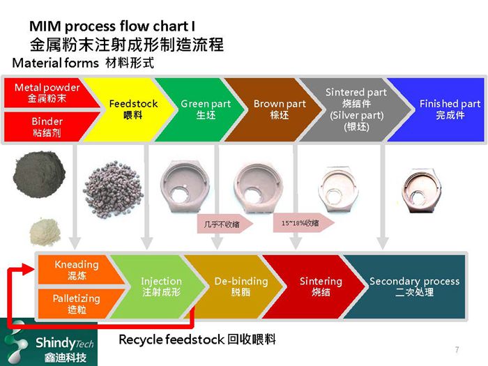

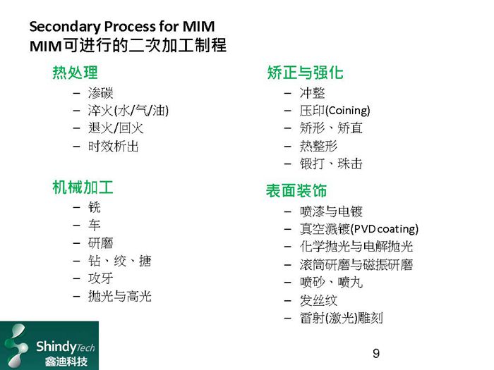

摘要: MIM:把金属零件设计的像塑胶注射零件一样,利用塑胶注射快速复制的优点,将金属零件注射成形,然后经过热制程作成金属实体零件。MIM-IMT:金属粉末注射成型整合制造技术,以金属粉末注射成形作为零件设计的基础后, 在 ...
MIM:把金属零件设计的像塑胶注射零件一样,利用塑胶注射快速复制的优点,将金属零件注射成形,然后经过热制程作成金属实体零件。MIM-IMT:金属粉末注射成型整合制造技术,以金属粉末注射成形作为零件设计的基础后, 在这个基础搭配各种二次加工或处理, 成为一种整合制造的技术。
