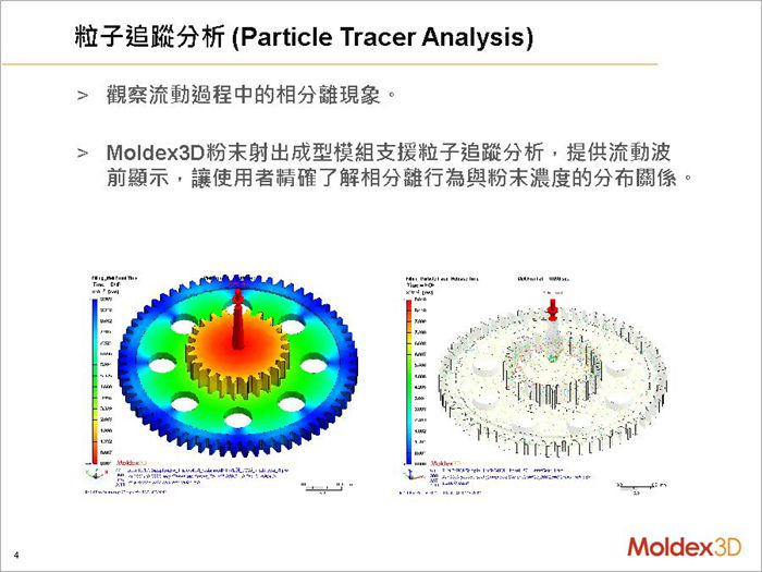

粒子追踪分析 (Particle Tracer Analysis) :
>观察流动过程中的相分离现象。
>Moldex3D粉末射出成型模块支持粒子追踪分析,提供流动波前显示,让用户精确了解相分离行为与粉末浓度的分布关系。

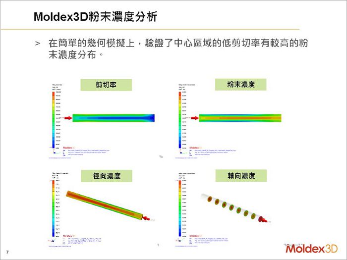

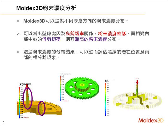

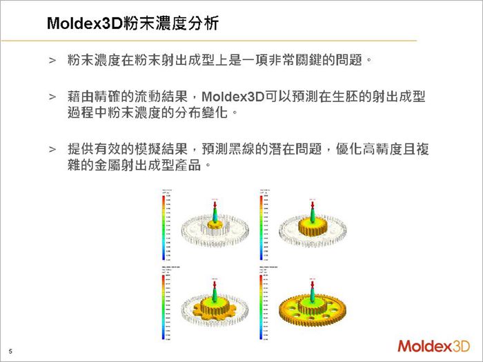

Moldex3D粉末浓度分析
>粉末浓度在粉末射出成型上是一项非常关键的问题。
>藉由精确的流动结果,Moldex3D可以预测在生胚的射出成型过程中粉末浓度的分布变化。
>提供有效的模拟结果,预测黑线的潜在问题,优化高精度且复杂的金属射出成型产品。

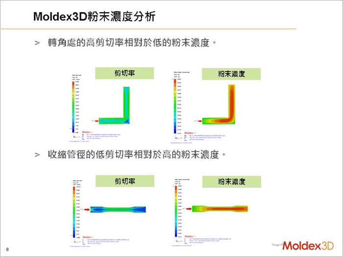

>Moldex3D可以提供不同厚度方向的粉末浓度分布。
>可以看出壁缘处因为高剪切率关系,粉末浓度较低,而相对内部中心的低剪切率,则有较高的粉末浓度分布。
>透过粉末浓度的分布结果,可以进而评估黑线的潜在位置及内部的相分离现象。
