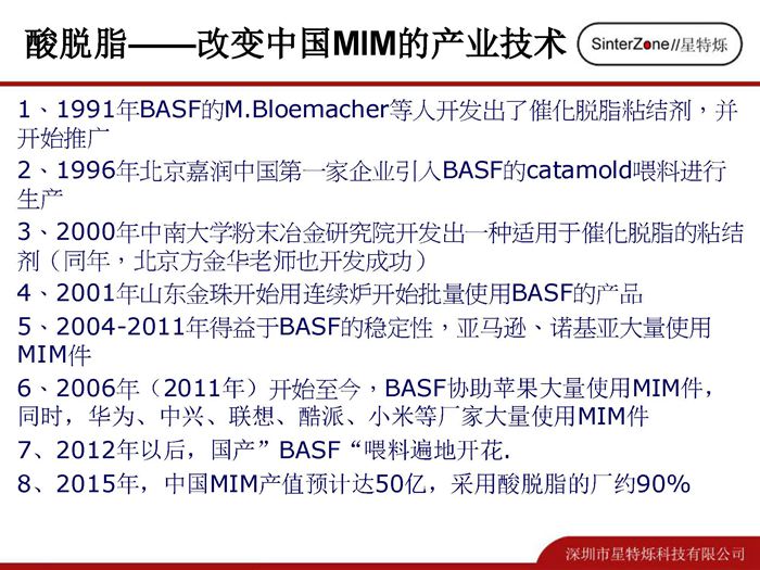

酸脱脂——改变中国MIM的产业技术
1、1991年BASF的M.Bloemacher等人开发出了催化脱脂粘结剂,并开始推广
2、1996年北京嘉润中国第一家企业引入BASF的catamold喂料进行生产
3、2000年中南大学粉末冶金研究院开发出一种适用于催化脱脂的粘结剂(同年,北京方金华老师也开发成功)
4、2001年山东金珠开始用连续炉开始批量使用BASF的产品
5、2004-2011年得益于BASF的稳定性,亚马逊、诺基亚大量使用MIM件
6、2006年(2011年)开始至今,BASF协助苹果大量使用MIM件,同时,华为、中兴、联想、酷派、小米等厂家大量使用MIM件
7、2012年以后,国产”BASF“喂料遍地开花.
8、2015年,中国MIM产值预计达50亿,采用酸脱脂的厂约90%
