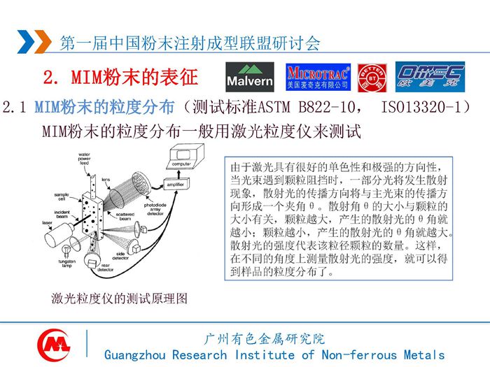

摘要: 由于激光具有很好的单色性和极强的方向性,当光束遇到颗粒阻挡时,一部分光将发生散射现象,散射光的传播方向将与主光束的传播方向形成一个夹角θ。散射角θ的大小与颗粒的大小有关,颗粒越大,产生的散射光的θ角就 ...
由于激光具有很好的单色性和极强的方向性,当光束遇到颗粒阻挡时,一部分光将发生散射现象,散射光的传播方向将与主光束的传播方向形成一个夹角θ。散射角θ的大小与颗粒的大小有关,颗粒越大,产生的散射光的θ角就越小;颗粒越小,产生的散射光的θ角就越大。散射光的强度代表该粒径颗粒的数量。这样,在不同的角度上测量散射光的强度,就可以得到样品的粒度分布了。
