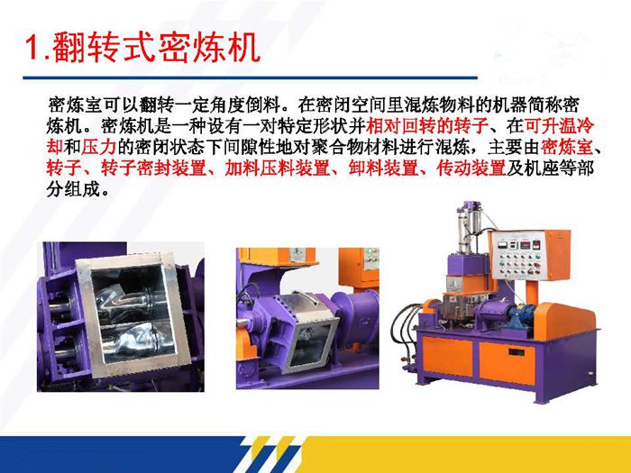

翻转式密炼机
密炼室可以翻转一定角度倒料。在密闭空间里混炼物料的机器简称密炼机。密炼机是一种设有一对特定形状并相对回转的转子、在可升温冷却和压力的密闭状态下间隙性地对聚合物材料进行混炼,主要由密炼室、转子、转子密封装置、加料压料装置、卸料装置、传动装置及机座等部分组成。
