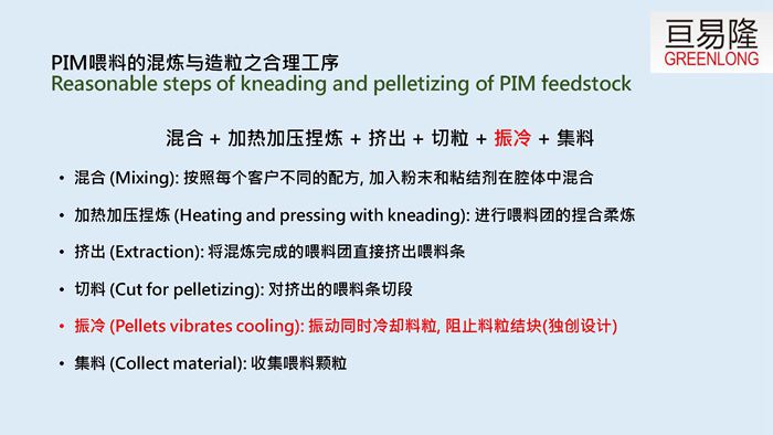

PIM喂料的混炼与造粒之合理工序 Reasonable steps of kneading and pelletizing of PIM feedstock
混合 + 加热加压捏炼 + 挤出 + 切粒 + 振冷 + 集料
•混合 (Mixing): 按照每个客户不同的配方, 加入粉末和粘结剂在腔体中混合
•加热加压捏炼 (Heating and pressing with kneading): 进行喂料团的捏合柔炼
•挤出 (Extraction): 将混炼完成的喂料团直接挤出喂料条
•切料 (Cut for pelletizing): 对挤出的喂料条切段
•振冷 (Pellets vibrates cooling): 振动同时冷却料粒, 阻止料粒结块(独创设计)
•集料 (Collect material): 收集喂料颗粒
